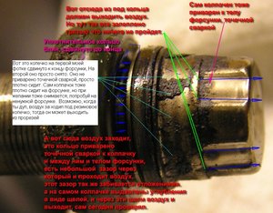

    Может, может!!! Я тоже до сегодняшнего дня думал что не может. А оказалось что именно там он и выходит. Если он там не идет, то значит забит зазор и щели. Нужно отмачивать и продувать. А воздух кстати очень легко там проходит даже дуя ртом. Вот такие вот дела SIMушка! Долго мы с тобой над этим голову ломали. Единственно может у тебя форсунки отличаются по конструкции? Ты рассмотрел внимательно мои фотки? Я что то на твоих фотках вижу по другому этот колпачек? Или ты его раскурочил?

    Да, я разобрал, под рукой были только одни пассатижи, поэтому несколько раскурочено. Система форсунок та же, что и у тебя. Колпачок состоит из двух частей. На первой фотке я отодвинул кольцо, держащее с одной стороны резиновое колечко.На второй фотке это кольцо снято, что было видно подштамповки.

    Вот в увеличенном масштабе, правда снято маленько не в том ракурсе, но ничего другого у меня нет, а фотик сдох, поэтому сейчас снять в макросъемке не получиться. Поэтому я здесь нарисовал стредками где он должен заходить и выходить. Тут еще кольцо уплотнительноге мешает... Ну да ладно, думаю разберешься. У меня в общем дуется именно как на фотографии изображено. И то только на одной из завалявшихся форсунок, на остальных не дуется, так как там все залеплено нагаром. Попробую завтра их кинуть в ацетон, пусть откиснут, а потом попробую дунуть компрессором. Или попробую немного нагреть может выгорит. Но сильно нагревать опасно, так как там пружина может деформироваться.

    Разбери на три части: форсунка, колпачок, металлическое кольцо. Я там на картинке подписал.

    У меня на той форсунке что продувается приварено точечной сваркой. А на тех что не дуется не смотрел. Завтра специально посмотрю. Кстати на какой-то из форсунок я давно еще этот колпачек снял легким усилием в цельности и сохранности. А потом одел обратно. Возможно что на таких форсунках он и не приварен. Проверю завтра, попробую все таки и другие продуть. А на этой именно так и проходит как на фотке. Я специально спилил стакан форсунки что бы исключить непонятки откуда может выходить. Одел этот отпилок на форсунку. И дул с обратной стороны компрессором, то есть дул со стороны сопла, и воздух выходил не из под стакана а из под колпачка. Может все-таки форсунки разные по конструкции?
