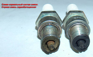

    Богатая смесь. Какого цвета свечи?

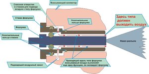

    Диагносту.
    Добрый день!

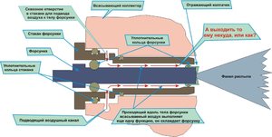

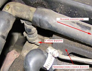

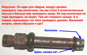

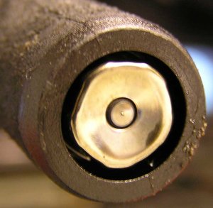

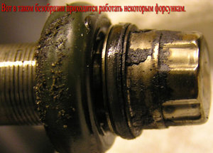

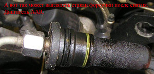

    Давай обсудим форсунки, стаканы, обдув и прочее. Ты пишешь про латунные держатели, или как их там. Я такого на AAR, не наблюдал. Во всяком случае, на тех машинах, что приходилось ремонтировать. Может, и стоят на каких отдельных экземплярах. А на AARе форсунки устанавливаются в пластиковые стаканы. И вся конструкция гораздо проще. Форсунки и стаканы между собой уплотняются двумя колечками. Одно большое и одно маленькое. Стаканы с установленными в них форсунками устанавливаются в ГБЦ. Стаканы герметизируются в свою очередь, еще 2-мя уплотнительными кольцами.Там тоже нет ничего латунного. Там выполнены колодцы, для самих форсунок, а так же канал обдува. Он сквозной и проходит через все колодцы форсунок.

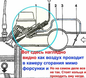

    Вот выкладываю те схемы, которые я отправлял Рубену, для консультации. На первой типа как должно быть, а на второй как на самом деле. И вот я никак не могу понять, зачем на схемах в мануалах рисовать полноценный обдув. На самом деле его нет. Просто потому-что воздуху проходить негде. Для того, что бы он проходил или нужно что бы не было второго маленького уплотнительного колечка на форсунке, или что бы был зазор между форсункой и колпачком. Но зазора там тоже нет. Я и компрессором пытался туда дуть, нет даже щелочки. И сдергивал этот колпачок, он плотно сидит на форсунке. Вот такая вот головоломка. Что это ? Или не правильно в мануалах рисуют, или не с той машины. Может с мерса? Там как раз вроде стоят эти самые латунные вставки и возможно что там обдув работает. А у нас на AARе, я что то не догоняю, как он может полноценно работать? Может ты чего раскопаешь по данному вопросу? Попутно выкладываю некоторые фотографии.

    Продолжение загрузки фото.

    Продолжение....

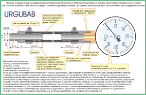

    Замерил давления бензонасоса:
    1. Насос в принудиловку. Системное давление 5.9 (опять ниже нормы, раньше про это уже писал). Завел – 6.25. diagnost писал, что это плохой аккумулятор. Не уверен. Аккумулятор довольно новый – varta. Заводиться всегда легко в любой мороз. Машина стояла два дня. Перед замером на всякий случай решил прокатиться 5-7 км. – подзарядить.
    2. При наборе оборотов давление проседает всего до 6.2. Хоть при резком газе (напомню при этом обороты не набираются), хоть при плавной раскрутке до 4-5 тыс. Получается насос обеспечивает подачу топлива на высоких оборотах? Насос хороший?
    3. Подключаю манометр перед фильтром. Бензонасос в принудиловку. Меряю «давление в стенку». Кураул! Всего 7.2. Я понимаю, что опять же принудиловка и может аккумулятор, может еще что-то, но не до такой же степени. Насос на замену?

    DAN, на незаведенной машине напряжение аккумулятора 12 вольт с небольшим, на заведенной 14 с небольшим. Отсюда разница по давлению.
    7.2 мало, но системное давление не падает ниже 6.2, значит, это не насос. Но насос не шедевр. Помни про него и двигайся дальше. На 14-ти вольтах у него давление будет около 9, пока поработает.
    Для собственного спокойствия хорошо бы замерять напряжение аккумулятора при проверке насоса на нулевой подаче. Если напряжение сильно падает, значит, с насосом ОК. А еще если есть зарядное устройство, можно его подключить в момент проверки насоса.
    Дело в том, что насосу "тяжело" выдавать большое давление, поэтому ток потребления при нулевой подаче большой. Этот ток понижает напряжение АКБ
    urgubab, в воскресенье буду снимать форсунки на AAR, погляжу и подумаю про обдув. Рисунки я привел глобальные из книжки, не конкретные по AAR, думал, может, сгодится кому или для размышления полезно. Но не для AAR.

    DAN, если действительно все обстоит так, как ты это описал (сист. давление под нагрузкой проседает только до 6.2), то насос твой на 99% исправный. 1% на то, что (я уже писал об этом ранее, но может удалил, когда чистил свои сообщения, тогда повторюсь) с течением времени параметры давления б/насоса могут "плыть" в сторону ухудшения. Мне вот запомнился один такой экземпляр. Оказалось, что у него минут ч/з 15 после начала работы (с холодного состояния) "проседало" давление, причем эти наблюдения проводились на стенде с одновременным контролем частоты вращения вала б/насоса (ну такой вот стенд), причем частота вращения вала вроде бы не "плавала" (точно уже не помню).

    Добавлю еще, что новый б/насос "Пирбург" (№ ....... 50 ) в "стенку" выдавал только 8 очков (на том же стенде), а производительность его (по методике замер ее делается за 30 секунд) - была в норме!
    Думаю, что для не нового 7,2 это не плохо, лишь бы обеспечивалось сист. давление (6-6,1).

    Добрый вечер!
    Исходя из своего опыта могу предположить, несколько вероятных причин при полностью заряженной АКБ 12.5V и измерении давления перед топливным фильтром:
    1. Напряжение, подводимое к насосу во время его работы, отличается от напряжения заряженной АКБ значительно, (более чем на 1-1.5V), и насос не создает вследствие этого необходимого давления (8 bar). Нужно искать вероятные места падения напряжения. Для проверки можно кинуть толстый (не менее 2.5 мм2, медью), дублирующий провод прямо с АКБ на насос. И еще раз проверить.
    2. Напряжение, подводимое к насосу практически такое же, как и на АКБ, но насос не создает необходимого давления, то возможны варианты:
    а). Насос начинает потихоньку умирать и не обладает необходимой производительностью.
    б). Забиты сетки бензонасоса.
    3. Когда исправный насос создает необходимое давление, оно корректируется регулятором давления топлива и не превышает 6.1-6.5 bab. При незначительном падении напряжения у насоса есть запас (как минимум в 1.5 bar) и поэтому, что от исправной АКБ, что при запущенном двигателе разницы системного давления быть не должно. А у тебя она есть. Можно сделать предположение, что возникает она, по вышеперечисленным причинам. Но пока еще насос обеспечивает в принципе нужную производительность, но подумать о бензонасосе или проверить цепь питания и сетки, стоит.
    Далее, для отслеживания падения давления необходимо резко увеличить обороты, а у тебя их как раз и нет. Я бы поступил на твоем месте до снятия форсунок следующим образом..
    Для того, что бы проверить, нужно:
    1. Подключить манометр к дозатору.
    2. Вывернуть свечи отключить питание трамблера.
    3. Cнять черепаху.
    4. Включить бензонасос в принудиловку.
    5. Оценить системное давление.
    6. Поднять лопату вверх. При поднятии должны включиться форсунки и послышаться писк. Чем выше поднимаешь, тем отчетливее будет звук, издаваемый форсунками. Во время перемещения лопаты до конца вверх нужно следить за изменением давления по манометру, и изменением силы и тональности звука форсунок. Но тебе в первый раз по звуку их трудно будет оценить, но все таки, хотя бы проверишь падение давления. Вот в том случае если при поднятии лопаты до конца вверх, давление останется на прежнем уровне можно говорить о нормальной производительности насоса. Таким вот способом можно реально оценить падение давления.
    7. Но хочу предупредить. Не держать лопату вверху долго. Поскольку дозатор будет открыт на максимальную производительность, то топливо из форсунок польется в цилиндры. Для того, что бы избежать гидроудара в момент пуска и очистить цилиндры от топлива я и написал во 2-ом пункте вывернуть свечи и отключить питание трамблера. Поэтому сразу же, после проверки необходимо продуть цилиндры. Этот способ мною проверен, так что о последствиях такой проверки, не беспокойся. Только делай, как написано. А дальше включаешь стартер и делаешь продувку цилиндров. Подключаешь питание трамблера, ставишь черепаху и все остальное на место и делаешь выводы. Если давление при максимальном поднятии лопаты не падает, то остается или дозатор, (возможно забиты форсуночные сетки дозатора и топливо с трудом через них проходит) или сами форсунки.
    8. Да, еще ты не проверил датчик детонации, хотя на него подозрения и малы, но проверять нужно все, на что есть хоть малейшее подозрение. Только не нужно его откручивать, он в отличие от многих других болтов и гаек затягивается строго с определенным моментом, динамометрическим ключом, и в случае неправильной затяжки может не работать. Для проверки нужно снять разъем. Разъем находится рядом с разъемом подогрева лямбда зонда, самый левый. Там три контакта. Примитивно проверить можно при помощи вольтметра, на пределе измерения 2V. Можно и на пределе 20V. Тоже фиксирует. Подключаешься вольтметром для измерения ПЕРЕМЕННОГО напряжения, между средней и ближней к лобовому стеклу ножкой. Берешь в руку малюсенький грамм 30 молоточек и слегка постукиваешь по болту крепления датчика. При исправном датчике, вольтметр должен зафиксировать напряжение от 0.1V до 0.3-0.4V. Я сегодня пробовал его вообще отключить и проехать. Без него обороты на месте, все-таки развивает нормально, а вот на разгон немного тупее, чем обычно. Правда, машина заправлена 98 бензином. Еще можно проверить, как пишут, на ХХ, постукивая по нему. При исправном датчике, обороты должны изменятся. Но про это точно не скажу, так как сам не проверял, таким способом. А самый надежный способ его проверки, это осциллографом.
