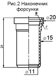

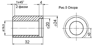

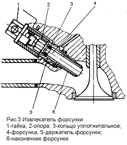

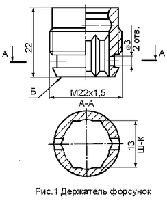

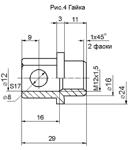

    О снятии форсунок.
    Инжектор с кольцом вставляется (запрессовывается) в латунный держатель, (рис. 1), ввернутый в головку блока цилиндров. На держатель надет пластмассовый наконечник, (рис. 2), при помощи которого организуется поток воздуха вдоль форсунки — "изнутри" воздух поступает через специальный канал в головке блока к двум отверстиям диаметром 3 мм в держателе (рис. 1). Держатель форсунки с надетым наконечником ввертывается при помощи внутреннего шестигранника S13 в головку блока цилиндров. Шестигранник S13 "провоцирует" к приложению значительного усилия. Однако, необходимо иметь в виду, что держатель форсунки опирается плоскостью Б (рис. 1) на плоскость В (рис. 2) пластмассового наконечника, который через тонкую резиновую прокладку опирается плоскостью Г в головку блока цилиндров. Малейшее превышение усилия приводит к разрушению пластмассового наконечника. Резиновое кольцо удерживает инжектор в держателе, обеспечивая при этом подвижность, и одновременно является уплотнителем, препятствующим подсосу наружного воздуха во впускной тракт. Так как держатели ввернуты в головку, а форсунки соединены с довольно жесткими шлангами в металлической оплетке, при работе двигателя относительная подвижность форсунок и держателей обеспечивается резиновым кольцом. Кольцо со временем твердеет (старение резины) и изнашивается, в результате возможен подсос наружного воздуха со всеми нежелательными последствиями: затрудненный пуск, потеря мощности, перегрев двигателя и т.д. Кроме перечисленного появляется еще одна неприятность - если форсунки с новыми кольцами сравнительно легко вставляются в держатель и вынимаются рукой, то вынуть форсунки с "окаменевшими" кольцами - уже проблема. Удобнее удалять форсунки при помощи специального извлекателя, (рис. 3-5). Опора 2 опирается на держатель 5. Навинчивая гайку на форсунку, извлекаем ее из держателя. Если при вращении гайки 1 (рис. 3), одновременно начинает вращаться и форсунка 4, тогда поджатие форсунки через кольцо 3 к держателю 5 осуществляется при помощи отверстия в гайке 1.
    Форсунку иногда удается выпрессовать при помощи воротка, вставленного в отверстие гайки 1, гайка навернута на форсунку. Гайка 1, в случае необходимости, если форсунку не удается вставить в держатель рукой, используется и при запрессовке форсунки.
