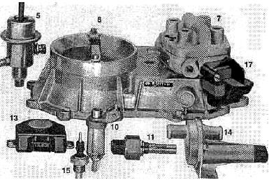

    добрый вечер! сегодня наконецто разобрал то что нарисовано на картинке от миши 190 вытащил воздушный фильтр и ужаснулся , он покрыт пылью и грязью как в пылесосе мусоросборник ни чуть не меньше, постучал грязи выстучал с пол стакана и еще осталось ,вот у меня и вопрос, может вся беда из за воздушного фильтра поэтому смесь сильно обогощена что воздуха не было ??? прошлый год много ездил по проселку и полям да и в городе то же пульно сегодня еще поставил отмокать в винсе то что обозначено под номером 14 и интересно нужно промывать рсд ? и как найтимагнитную ловушку ? под пауком ?:confused: :beer:

  17. Misha190E
    Misha190E Живу я здесь
    6 ноя 2005
    2.554
    E240 00г.
    Ответ: Система впрыска KE III JETRONIK, болячки
    delphine2005
    должны стоять четко и ровно. иначе проблемы смесеобразования.
    кнопку ХХ нуна проверить в момент глюка, видимо она в обрыве и ЭБУ не знает что ты газ отпустил.
    volga193
    нет необходимости.
    я те ссылку давал на тему где ВСЕ описано!

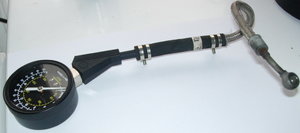

  19. Basiliy
    Basiliy Новичок
    14 апр 2007
    75
    Ауди 100 2.3 AAR 93 г.в.
    Коллеги.
    Установил я правильное положение напорного диска. Из подручных материалов собрал вполне рабочий манометр (фото :)). Давление в верхней и нижней камере идеальное 6.3-6.8.
    Машина стала заводится, но двигатель работает нестабильно.
    Насторожил меня следующий момент: тахометр "пляшет" от нуля до 4000 оборотов, хотя по звуку двигателя этого не скажешь. И еще "щелкает" реле бензонасоса, напряжение подается с перебоями и после нескольких секунд работы напряжение исчезает и двигатель глохнет.
    У меня на панель выведен светодиод показывающий напряжение на бензонасосе и поэтому это все видно.
    Вот тут у меня возник вопрос - что управляет этим реле. По схеме это блок VEZ. По моим предположениям он получает информацию с датчика Холла о скорости вращения двигателя. Так может у меня датчик Холла "сдох"??? а я из-за этого всю систему впрыска перетряхнул...
    И еще один момент - при выключении зажигания - проскакивает искра с центрального провода КЗ. Мне кажется раньше такого небыло...
    В общем спасайте пока я эту помойку (ласточку) совсем не доломал...
  20. Timoor
    Timoor Завсегдатай
    8 ноя 2005
    705
    Audi 100 C4 2.3E(a
    свободный ход должен быть приблизительно 2 мм. Там картинка на лопате приклеена.
    Чёт многовато, мне кажется...:shock: может у тебя с регулятором давления (не эгрд) проблема?
    Вот это даже представить себе не могу - как это может такое быть от 0 до 4000 - а по звуку не скажешь?:rotate:
    это где щелкает? реле БН находится над педалями
