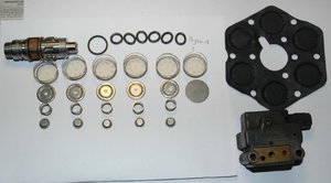

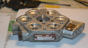

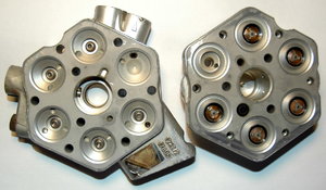

    Вскрытие дозатора
    Коллеги, добрый день.
    Ну вот и уменя наступил тот день когда "доблестный" Джетроник приказал долго жить. При принудительно включеном насосе, и поднятом диске РМ топливо идет из 3 форсунок (одна из них пусковая).
    Снял я эту беду, аккуратненько разобрал следуя советам форума и обнаружил слудующее:
    1. На пусковой форсунке, нет нижней пружинки, а только металлический диск. Вопрос - это нормально или я что-то потерял при разборе (мне помогал годовалый мылыш)?
    2. Особой грязи я там не обнаружил, с учетом того, что у меня уже давно нет сеточек в болтах "банджо" (машина прошла 400т, движок AAR) и диафрагма - как новая.
    3. Если у меня не получится это все правильно собрать, то планирую купить БУ регулятор и поменять гидравличискую часть (Расходомер и резюк у меня почти новый). Отсюда вопрос - можно ли на мой расходомер поставить другую гидр. чась у меня она с номером 0 438 101 029 (на картинке) с другим номером не помню точно. Взаимозаменяемы ли они?
    Дело в том, что на разборках этих регуляторов почти нет, но не от AAR можно достать...

    Ответ: Вскрытие дозатора
    а ты как проверял - с форсами или без? Если с форсами то нуна было и без них посмотреть, потому как сама форса может молчать...
    судя по фоткам, фильтры верхних камер у тя засраны, у них даже цвет какой=то маслянистый что ли... промывать их нуна хорошим потоком и моющим средсвом типа wynn's... я когда давно кидал половинки в кастрюлю с винсом на 30 минут, но толку не было, потому как чтобы очистить нуна потоком промывать... ну мож у тя получится, или карбклинером их помой или ваще выкинь (на мерсах так практикуют мастера, но не всегда это хорошо, хоть и очень эффективно)
    на просвет посмотри, может че увидишь... но я думаю с ней все ок
    Пусковую не надо было отсоединять когда мерял - она электричеством включается/выключается :)
    ни чё не потерял - так и есть.
    Банжо на ААРы не ставили - нонсенс.
    Я бы этот юзал :)
