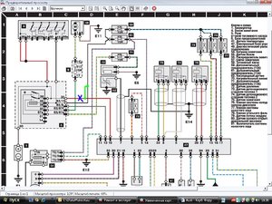

  10. Pain
    Pain Участник форума
    2 мар 2005
    348
    Audi 100/45 2.0 16v 94г.
    Ответ: Система впрыска KE III JETRONIK, болячки
    Други, вопросец ...
    Чтоб отключть долговременную память у KE-Motronic-а, надо сделать то что показано на рисунке?
    схема взята из электронной книжки по аудям
    сэнки! :rotate:
