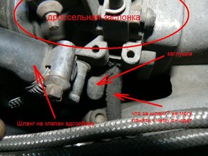

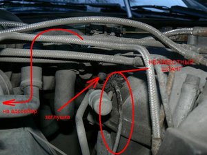

    Что за шланг и куда идет?
    Обнаружил у себя шланг, отходящий от дроссельной заслонки. Начинается он 3-мя сантиметрами резинового переходника а дальше идет довольно тонкая (особенно по внутреннему сечению) пластиковая трубка и заходит кудато в область правого крыла.
    К чему она идет не скажете?
    Ауди 100 44 кузов двиг NF

    Ответ: Что за шланг и куда идет?
    к корпусу воздушного фильтра, там другие три сантиметра должны торчать :))
    А нафиг он нужен?
    Полость под дозатором "вентилирует".
    Туда бензин капать могет из дозатора.
