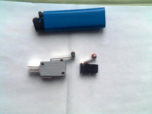

    всем привет. вопрос по позиционеру дросельной заслонке, при закрытой заслонке омметр показывает 0, но иногда стрелка чуть чуть может отклонятся , при открытой тоже 0 , при открывании д.з щелчек есть ,что это ,кончина позиционера ? ремонтируется ли он или только замена? есть ли связь поз.д.з. и лямды? просто лямда тоже перестала работать.
    спасибо.
  9. 71229786
    71229786 Партнеры АК
    10 май 2006
    5.820
    Audi Q5 II 2.0 TFSI quattro 2021
    Ответ: Система впрыска KE III JETRONIK, болячки
    вот ,купил 2 шт.какой больше похож?
