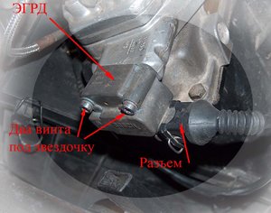

    Спасибо за совет.Перечитал - возникли вопросы:
    1. Как грамотно снять ,чтоб не навредить?
    2. Требуется ли специнструмент и какой?
    3.Где конкретно чистить и продувать( имеется компрессор) и что ни в коем случае не трогать?
    4.Есть ли схемы, картинки или ссылка всего этого хозяйства?
    Заранее благодарен.

    Снять разъем. Подложить под ЭГРД, ветошь, немного бензина вытечет на нее. При снятии проявить осторожность, не повредив и не потеряв два уплотнительных колечка.
    Требуется, в разных вариантах может потребоваться звездочка или отвертка.
    Об этом уже упоминалось выше. Не откручивать заглушку рег. винта, и ни в коем случае не крутить сам винт.
    Вот:
      128,3 КБ
      146

    Спасибо товарищ:hi: .Вечером попытаюсь все это проделать.
    Завтра отпишусь о результате.
