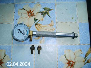

    Следующая инфа для тех, кто ищет штуцер для подключения манометра к дозатору при измерении давления в камерах.
    полый M8x1 используется в ножных насосах. Вкручивается в сам насос и к нему подключается шлангочка. Правда рассчитана на шлангу диаметром 6. Но 8 (бензо) отлично держит с помощью хомута. Надеюсь кому то окажется полезной данная инфа.
    Болт нужен, чтобы подключить шлангочку от манометра к верхним и нижним камерам дозатора.
      230,4 КБ
      138
