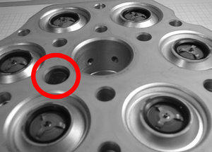

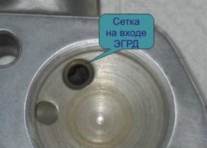

    Хотел малость уточнить, поскольку не разбирал еще дозаторов. Речь идет об этой сеточке (взято у Diagnosta в описании КЕ-Jet)?
    Если картинку не видно (IE почему-то не показывает:chainik:, Опера - видит ), тогда по ссылке:
    http://iamdiagnost.narod.ru/KE_jetronic/Images/KE_mechanical/Gauze_in_EHPR.jpg

    Ответ: Система впрыска KE III JETRONIK, болячки
    Ребзя, про какую из двух вы спорите?
    Магнитная там одна.... мне так каааааацццца:shock:
