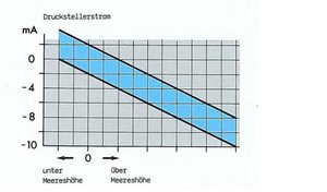

    Во вложении - кусок из мануала по КЕ3 на немецком про датчик высоты. На диаграмме вправо - давление выше, влево ниже.
    Полный перевод будет через пару-тройку дней.

    Там написано:
    Весьма обширное описание проверки работоспособности датчика высоты (altitude sensor).
    Чукча понимай, что отключишь его и... может будит тебе счастие... а мож не будит. Чукча проверить НЕ отключением хочет!
    Wsevolod спасибо! :hi:

    там написано четко и ясно - отключил ЛЗ, сбросил мозги, завел и ток на ЭГРД будет индикатором того что показывает датчик высоты... Т.е. если в сильном минусе то превед...
    Понятно что датчик может врать временами, тогда нуна кататься и мониторить ток, и таким образом мона отловить...

    ты смотрел картинку Всеволода? там же четко видно диапазон работы датчика по току - от +2 до -10мА... т.е. плюса большого быть не может от него

    Характеристика датчика высоты.
