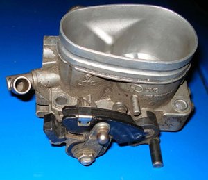

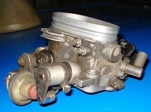

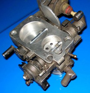

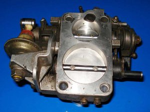

    Вы спрашивали - зебра отвечает! :dead:

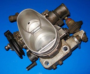

    Дарка там есть, и до заслонок (толстая трубка кривая подсоединяется от галоши) и после (маленькая дырочка, тоненькая трубочка от блока воздушного фильтра)

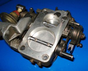

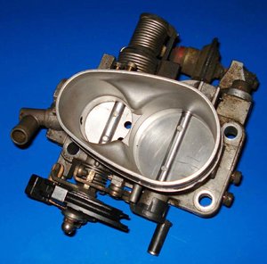

    и ещё...

    и ещё на приведённых выше фотках видно что на маленькой заслонке (это только на моей штуковине, сам лично отломал :) ) нету одного элемента - кусок дюрали был прикручен к заслонке винтами, так вот как вы думаете какую фнкцию он выполнял? просто грузик уравновешивания или ещё что?

    Тимур а ты дуть в эти дырки не пробовал что там куда дуется, откуда заходит куды выходит и с какой силой?
  8. Timoor
    Timoor Завсегдатай
    8 ноя 2005
    705
    Audi 100 C4 2.3E(a
    Ответ: Система впрыска KE III JETRONIK, болячки
    все сквозные, маленькая ваапше просто насквозь просверлена и далее на штуцер
    Большая, к которой пластмассовый штуцер кривой - тоже сквозная,
    все дуются без проблем ртом легко

    Тимур еще вопрос, у тебя есть щель при закрытых заслонках, если посмотреть на просвет?
    Про грузик Х.З. не знаю для чего он там...про положение рег винтов дифф клапанов дозатора тоже нигде инфы не встречал, может они регулятся на заводе индивидуально для каждого канала? Х.З. :shock:

    На солнце сморел когда чистил, вокруг заслонок был ореол света, т.е. не плотное закрытие.
    Но т.к. там дырки с обеих сторон заслонок, так ли это важно?

    А ареол был по всему периметру? И насколько большой зазор? И в чем причина неплотного закрытия? А может это так и должно быть?

    ну вот мелкая дырка, к которой крепится тоненькая трубочка она идёт за заслонки... т.е. постоянный прямой подсос прямо из фильтра, и у меня , когда я покупал машину, эта трубка ваааапще была не подсоеденина.... но заводилось хорошо.

    нет не большой.... просто допуски и пасадки ... т.е. совсем маленький, я думаю что так и должно быть.

    ну дырки эти калиброваные... значит через них в любом случае должно сосать... но определённое количество.
    а вот что мне ещё понравилось, что когда заслонку опускаешь она плааавно так закрывается. Я думал - какашки мешают ей... ан нет, на фотках видно, там клизма такая стоит, которая постепенно сдувается и плавно заслонку ставит на место. Кстати между ней и рычажком заслонки если каки попадут, то они (заслонки) будут закрываться неплотно.
    И ещё писали про винт регулеровки положения заслонок, я такого не нашёл, а тот про который говорили - он регулирует датчик ХХ. (ну это я так... на всякий):D

    Ну да, определенное, а если это количество вышло из определенного и стало неопределенным, хотя наверное вряд ли...
    Ну первая то большая дырка по любому влиять не может, она перед заслонками, а вторая маленькая, то же вряд ли окажет сильное воздействие, проверить бы все это на работающем движке...
    Клизьма - это демпфер. Он и как раз и задуман для того что бы заслонки закрывались плавно.
