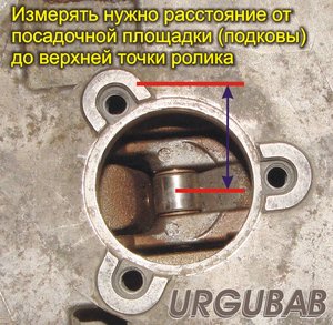

  14. Mansur
    Mansur Завсегдатай
    8 мар 2006
    780
    Audi 100/44 90г. RT 2.0E KAT/KE-Jetronic
    Ответ: Система впрыска KE III JETRONIK, болячки
    Доброго времени суток! Вопрос к Urgubab: т. к. вы до сих пор обсуждаете с Diagncstом его статью по механической части KE-Jetronic, нельзя ли уточнить расстояние между опорным роликом на рычаге расходомера и нижней поверхностью дозатора? Дело в том, что в моём руководстве на авто указано 21.3 плюс-минус 0.1мм. Вопрос задаю не для того,чтобы уличить Diagnosta, а в связи с тем, что у меня на авто именно такое расстояние и может в этом причина проблем.Забыл сказать: машина AUDI-100 90 г.в. дв-ль RT 2.0 E KAT KE-Jetronic. Большое спасибо!
  15. urgubab
    urgubab Живу я здесь
    11 окт 2005
    1.716
    Audi 100/45 2.3 91г./AAR/KE III JETRONIC
    У меня расстояние 22.0 мм. Уточняю, замер производится от плоскости (подковки), посадки корпуса дозатора.
