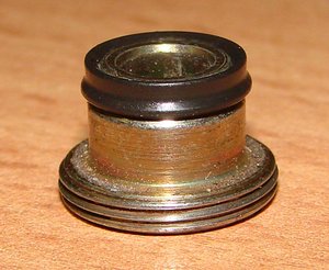

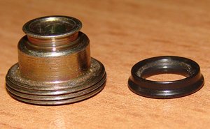

    А вот чего я не понял, так на что надевается кольцо №12
    http://www.elcats.ru/audi/parts.asp?mdl=119&unit=DBC0567B
    Это что? резиночка под малую гайку?

    По ходу да, вот:

    ну ясно.... значит она мне врядли пригодится...
    А у тебя из под неё капало, правильно я понял?

    Да когда-то было такое....капало. :rzunimagu :hi:
