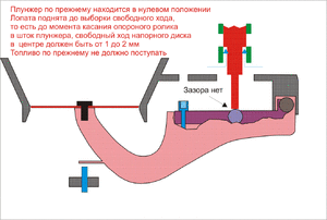

    Пояснения написал в личку, а вот схемы правильного положения напорного диска и плунжера дозатора.

    Ургубаб, привет!
    Спасибо за "веселые картинки" - очень доходчиво. А словесное пояснение можно приложить? Нам тоже интересно:hi:

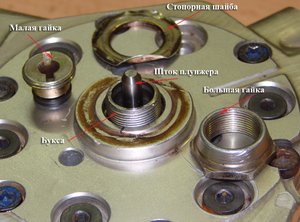

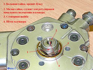

    Для того, что бы определить правильность начального положения плунжера в дозаторе, и необходимость его последующей регулировки, необходимо:
    I. Снять резиновую гофру с диффузора расходомера воздуха.
    II. Открутить форсуночные топливопроводы от дозатора.
    III. Включить принудительно бензонасос.
    Напорный диск расходомера при проверке, должен находится в нулевом (начальном) положении, при этом может наблюдаться следующая картина.
    а) Уровень топлива медленно и равномерно увеличивается во всех каналах дозатора.
    б) Уровень топлива медленно но неравномерно увеличивается в каналах дозатора.
    в) Уровень топлива остается неизменным на протяжении нескольких минут.
    От полученного результата, будут зависеть дальнейшие действия.
    Случай а). Положение плунжера несколько завышено, требуется регулировка.
    Случай б). Износ плунжерной пары или негерметичность отдельных уплотнительных колечек (регулировкой тут вряд ли чего добьешься, скорее всего, придется менять изношенные детали или весь дозатор).
    Случай в). Здесь возможны два варианта.
    1. Положение плунжера отрегулировано правильно.
    2. Положение плунжера занижено.
    Теперь рассмотрим необходимые действия для регулировки правильного положения плунжера в дозаторе.
    На фотографии 1 показан вид дозатора снизу. Под номером 2 находится внутренняя гайка (винтовая втулка), при помощи которой выполняется регулировка начального положения плунжера. Если ее вкручивать то плунжер будет приподниматься и тем самым увеличивать поступление топлива через щели буксы. Если ее выкручивать, то плунжер будет опускаться ниже и уменьшать поступление топлива, вплоть до полного прекращения.
    Дальнейший порядок:
    IV. Окрутить три болта крепления дозатора к корпусу расходомера.
    V. Приподнять немного дозатор, не потеряв резиновое колечко под ним.
    Подводящие и отводящие топливопроводы, при этом остаются подключенные. Приподняв немного корпус дозатора мы получаем доступ к малой гайке, регулирующей начальное положение плунжера.
    VI. А далее все зависит от первоначального положения плунжера. Если топливо изначально вытекает, то нужно медленно выкручивать малую гайку до момента прекращения поступления топлива из каналов дозатора. Если топливо изначально не поступает, то начинаем медленно вкручивать малую гайку до начала момента поступления топлива, а затем немного выкручиваем гайку назад, до прекращения поступления. После этого нужно несколько раз (при выключенном бензонасосе), поднять лопату до конца вверх и опустить в начальное положение. Потом вновь запустить бензонасос и убедиться в отсутствии повышения уровня в каналах дозатора. Регулировка выполнена правильно, если при включенном бензонасосе в начальном положении плунжера, уровень топлива в форсуночных каналах дозатора, остается неизменным, но при малейшем нажатии на плунжер, уровень топлива повышается.
    VII. Прикрутить дозатор на место.
    VIII. Проверить правильность установки напорного диска (согласно наклейке), и при необходимости отрегулировать начальное положение.
    IX. Включить принудительно бензонасос и проверить наличие свободного хода рычага напорного диска (1-2мм). Если свободный ход напорного диска, не вписывается в эти рамки, то, нужно вкручивая или выкручивая винт регулировки состава смеси (шестигранник на 3мм), выставить необходимый свободный ход.
    X. Прикрутить форсуночные топливопроводы.
    XI. При включенном бензонасосе, медленно приподнять диск расходомера, до момента касания в шток плунжера, это вы почувствуете по увеличившейся нагрузке (это и есть свободный ход), затем поднять еще немного, должен послышаться характерный звук (писк) открывшихся форсунок. При опускании диска в начальное положение, звук должен прекратиться, и это свидетельство тому, что регулировка выполнена правильно.
    Внимание! Не увлекайтесь долговременным поднятием напорного диска с принудительно включенным бензонасосом, это может привести к тому, что в цилиндры нальет очень много топлива с непредсказуемыми последствиями в момент пуска двигателя.
    XII. Далее ставим на место гофрированный чехол и пускаем двигатель. Если запустился, регулируем состав смеси по лямбда-зонду или газоанализатору. Но может получиться и так что смесь слишком переобогащена или обеднена и двигатель может не пуститься. Тогда нужно попробовать повернуть винт качества в ту или иную сторону на пол оборота и вновь попытаться пустить двигатель.
