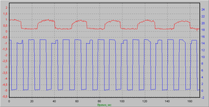

    Привет всем! Есть новости по применению ДПДЗ от Волги на валу дроссельной заслонки взамен ПНД на AAR.
    Наверное многих огорчу, но такая замена не прокатывает :(
    В ходе эксперимента выяснилось, что с этим датчиком обороты прогретого двигателя колеблются около 1100-1200: отсутствует управление на клапане ХХ - его заслонка в нулевОм положении и воздух постоянно идёт через её щель, обороты повышаются, на 1200 происходит отсечка топлива ЭГРД и обороты падают, при 1000-1100 ЭГРД возобновляет подачу и т.д.
    Предварительно двиг был отрегулирован по остальным параметрам (НУОЗ, смесеобразование) с родным немного "подлеченным" ПНД (нового нема).
    При прогазовке обороты набирает шустро, даже лучше чем с вышеупомянутым ПНД - видимо, УОЗ тоже неправильно рулится и заранняется, не проверял. А может "подлеченный" ПНД хондрит и с ним зажигание позднится.
    На холодном не пробовал, коды не считывал - и так ясно, что не катит :(

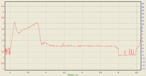

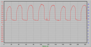

    По ходу обнаружил ещё один интересный факт: на средней ноге ПНД в режиме ХХ нефига не постоянное напряжение, а импульсное, с ЭБУ! Осцилки прикладываю.
    На первой - сигнал с ПНД на ХХ, на второй - сигнал ПНД и управление клапаном ХХ. На третьей - сигнал с ПНД при прогазовках: "бахрома" в начале - это ужатый по времени сигнал со средней ноги ПНД, первое резкое нажатие на газ - виден характерный начальный импульс "заброса" лопаты при резком открытии дросселя и его спад, далее идёт увеличение нарастания сигнала при наборе оборотов. Прямая после спада сигнала после закрытия заслонки - я так понимаю, режим отсечки топлива ЭГРД, далее снова появляется импульсный сигнал прии ХХ, а затем повторное нажатие газа.
    На последней картинке - растянутый вид первой прогазовки.

    Да, ты прав, ввожу я людей в заблуждение :(
    Видимо дело в "подлеченности" ПНД - я покрыл протёртый участок токопроводящим составом (а что делать, когда делать больше нечего...), вот видать подвижный контакт и попадает на него при колебаниях лопаты и получается такой сигнал.
    Ну ничего, поездит до замены пока так;)
    Зы. Ага, получил, ща отпишу.
