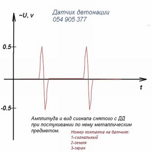

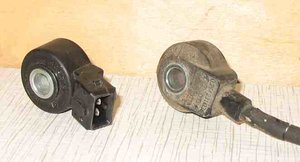

    Итак – датчик детонации!
    Находится на перегородке моторного отсека между подогревом лямбды и ее сигнальным проводом. Фишка зеленого цвета с тремя контактами. Нумерация контактов от перегородки к движку 1-2-3. 1 и 2 – сигнальные провода на ЭБУ, 3 – оплетка экрана.
    Полез я в него по одной простой причине – всеми доступными методами диагностики сигнала с него не добился. Отключил фишку ДД и поехал – вроде чуть потупее машина, а вроде и так же.
    Как проверял:
    - замеры напряжения на контактах 1 и 2 на всех диапазонах постоянного и переменного тока при заглушенной и заведенной машине с постукиванием по датчику и без с помощью мультиметра – ничего;
    - то же самое с помощью осциллографа – очень слабый всплеск около 0,4 В при постукивании на снятом разъеме;
    - прогретый двигатель на ХХ, стробоскопом смотрю метку и стучу по датчику – метка не уходит, на оборотах 2500 – то же самое.
    Вывод – датчик - фтопку!
    Родной стоит порядка 50$ и ждать неделю. Чтобы не скучать – покупаю обычный двухконтактный от Ваза-Газа (так и не понял чей, вроде одинаковые, написано Россия) и разъем к нему. Все вместе 140 рублей. Спасибо vanmor – надоумил.
    Снимаю старый родной, беру тазовский и на столе проверяю осциллографом оба.
    И тот и другой дают всплеск при постукивании. Только вот сигнал старого очень слабый (0,4-0,4В) и нечеткий, какой-то. На нашем до 1В и бить можно слабже.
    Отсюда вывод – у ДД кроме состояния «работает» и «не работает» есть и третье – работает, но хреново!
    Подключаю к клеммам 1 и 2 родного разъема. Порядок клемм – без разницы, проверял.
    Ставлю наш и проверяю еще раз:
    - тестером по прежнему ничего нет;
    - осциллографом при постукивании выдает до 1В на неработающем двигателе;
    - на ХХ при постукивании метка отчетливо уходит на 2-6 градусов, на оборотах тоже, но меньше (2-4 град. - видимо стучать надо с большей частотой, а я не дятел).
    Момент затяжки – 20кН. Пробовал меньше или больше – разницы нет.
    Проводил замеры УОЗ.
    До замены датчика:
    - на ХХ угол 2-4 град., на оборотах около 2500 12-16 градусов, при увеличении оборотов улетает за 20;
    - под нагрузкой при троганье (машина на ручнике, помощник смотрит УОЗ, а я пытаюсь тронуться на 2000 оборотах) 12 град.
    После замены:
    - на ХХ 6 градусов, на 2500 16-18, при увеличении оборотов улетает за 20;
    - под нагрузкой – 18 градусов.
    Субъективные ощущения – разгон стал более плавный, меньше тупизна на низах (до 2500 об.), подхват на 3000 об. сохранился. Звуков детонации нет. Исчезло дерганье при троганье с места – грешил на все, кроме ДД! УОЗ в базовом режиме не изменился – 15 град.
    Частотные характеристики нашего и оригинального ДД не знаю, но вроде народ пишет что близко.
    Просьба к Guru, как к счастливому обладателю нового родного ДД – сделать с ним то же самое, что и я и рассказать.
    Бонус – фотка нашего и старого родного датчиков.
    Замечания, дополнения – все принимается к обсуждению.:beer:

    VVsevolod С проверкой моего ДД заново сложнее..Я все приборы уже отдал. Из замеров для нового датчика я только постукиванием занимался. Старый у меня просто мертвый был. Верно сказал, на новом, напруга должна порядка 1В быть по амплитуде. Те же вольты и я на осце видел у себя. И в движении почти как утебя стало\было. Просто на мертвом я на слух зажигание крутил и с небольшой детонацией катался, а то совсем тупая тачка была.
    P.S:Сори конечно, но как и чем правильно угол опережения определить на разных режимах?
