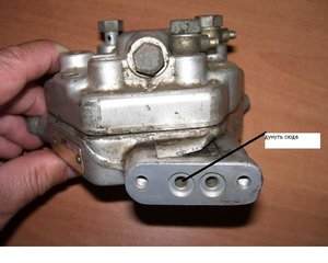

    Поставил я аккумулятор топлива обратно, и думаю сниму черепаху посмотрю поступает ли топливо к форсункам,подсосов нигде не увидел.Положение лопаты правильное,согласно рисунку.Бензонасос в принудиловку,поднял её-из форсуночных каналов топливо к форсункам поступает.От крутил эгрд пусковую и решил снова помыть магнитную ловушку через левое отверстие эгрд карбом и слегка компрессором выдувая. И эгрд также помыл. собрал всё обратно---заводится с пол- пинка как никогда небыло, и глохнет через минуту, уже хоть что то. еще раз снимаю эгрд, заливаю шприцом карб шприц уплотнен,его не вытаскиваю -жду, выдуваю легонько продувочным пистолетом, и так несколько раз, и в один момент как-то сильно полилось из отверстия пусковой..... как будто прорвало... или воздуха много нагнал туда, вылилось много и карб и бенз походу.Собираю завожу -заводится нормально но колбасит всю обороты не держит, падают на газ-то как захлебывается и поднимает, то еле еле поднимает.

    Обычно стороны по ходу движения называют... Надеюсь, это правое отверстие было... по ходу...

  16. Grigoriy
    Grigoriy Заблокирован
    16 май 2010
    1.349
    AUDI 100/С4 AAR 2.3 92г
    Лучше один раз увидеть))))
      40,3 КБ
      86
