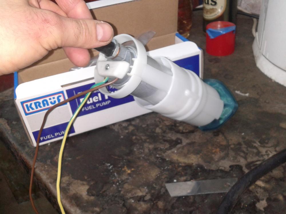

    Как вы говорите, удивился, на акб да 13,7-13.На предохранителе выхода на насорс 13,4 -потерялось гдето на контактах разъемах. Реле вскрыл почистил контакты- все хорошо.На насосе оказалось при запущеном двигуне 12,1:confused:Потерялось еще 1,3 вольт на проводульках.Подкинул я доп реле, провода не длинные, напрямую от акб(акб у меня под задним сиденьем) управление насоса взял со штатного провода питания насоса, Завожу- напряжение на насосе 13,4 звук соответственно другой,но заводится прогретый двигатель также как и с маленьким напряжением от штатных проводов- средне поршивенько.
    Разница в рабочем давлении 0,05-0,1 атм.Далее собираю все штатно назад, массу только на штатный разъем ещё довесил,поплиже взял напруга стала 12,6.
    Собираюсь до дома, а она перестает заводиться.... Скидываю с дтожа фишку чтов пусковую врубить, секундно схватывает и глохнет... Наверное вывод-- сдох говно - насос крауф .В стену насос бил когда она заводилась 7, верхнее было 6,1. Попал на деньги блин.

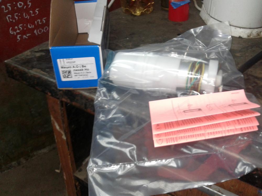

    вот он подлец, на вид цивильный со стаканчиком фильтром.
