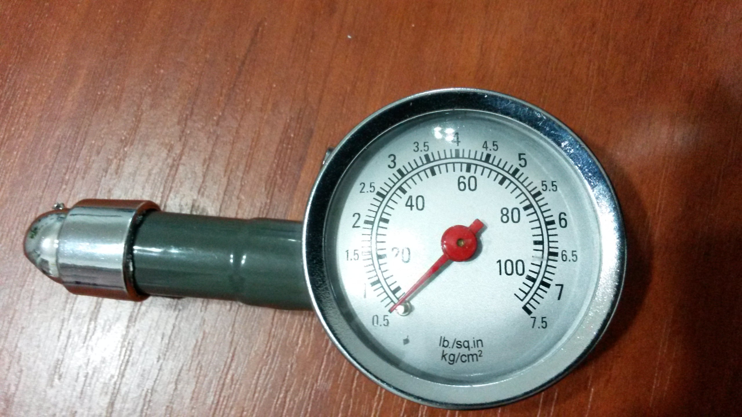

    вот такой взял, теперь думаю как к нему присобачить шланчик, типа тормозного с жигулей

    у меня одного не отображаются картинки?

    блин это вконтакте залил, сейчас кину на другой хост

    А резьба какая?

    так то норма. что с резьбой не понятно. сложно все как-то у тебя...
    вот и всех делов
    картинка для примера, как у меня прям, можно без уголка

    ну это то фигня, а вот переходники теперь под разную резьбу еще делать придется

    сделай для начала всего лишь один, чтоб мерить давление в нижней\верхней камере

    Зачем?
    И будет достаточно маленького.

    Давление теперь на выходные буду мерить, а вот с трубкой не знаю что делать, этот клей фуфло оказался. Обычная эпоксидка была крепче. Кто подскажет как отделаться меньшей кровью с этой трубкой?

    Замена трубки,либо поверх "рубашкой" на хомутах резиновый шлантик
