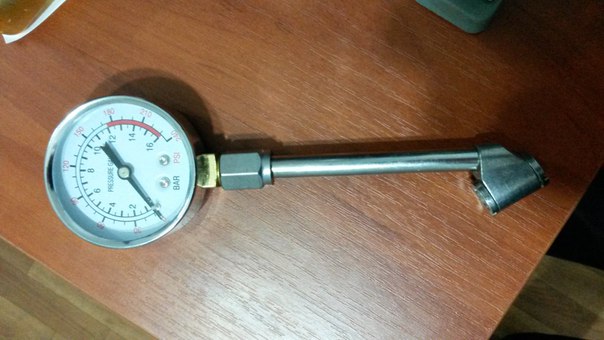

    Вот такой манометр купил. Дешевый, если что не жалко испортить. Подойдет для замера давления в системе? Закручивать естественно буду через переходник, или резьбу нарежу, как получится [​IMG]

    кстати, про штуцер. есть болты такие от старой школьной и не только мебели, они на "8", но с мелкой резьбой, вот такой я и взял, зажал в тиски за шляпку, купил несколько новых сверл на "4" и просто засверлил дырку в нем....

    Насос в баке... Давление в трубопроводе 7...10 ата. Не стоит уповать на эпоксидку
