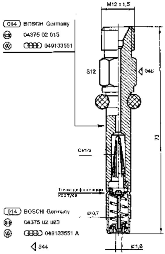

    Колпачки сидят на натяге. Но снимать их надо аккуратно, только за самый край, т.е. мм 5 (не дальше, там 2-ая секция колпачка, ее не надо косаться) от края ухватится плоскогубцами, прокрутить и стянуть. Стучать по нему не надо, именно стянуть. Все это легко делается.
    Сетки по логике промывать-то в обратную сторону, но там не будет крупных частиц, там будет только налет от бензина, который растворяется легко очистителем карба и вымывается-вылетает в прямом направлении.

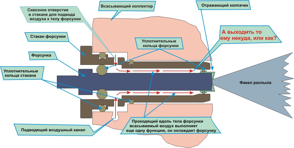

    И эта? Тут более точно показан путь воздуха. Заметь, тогда URGUBAB еще не понимал...как он выходит. Но при этом все равно давления на колпачек почти нет. вакуум сосет...и все.
    Давление есть внутри форсунки (на рис. не показано в сером цвете) Из форсунки выходит только бензин. который смешивается с воздухом выходящим из под колпачка- тем самым улучшая распыл бензина (туман)
    Вот рис форсы без колпачка или со снятым колпачком.

    Это я понял! Меня просто ввел в заблуждение приваренный колпачек, показанный им! Признаю свою не осведомленность!:blush:

    Спасибо , я не ту схему смотрел
