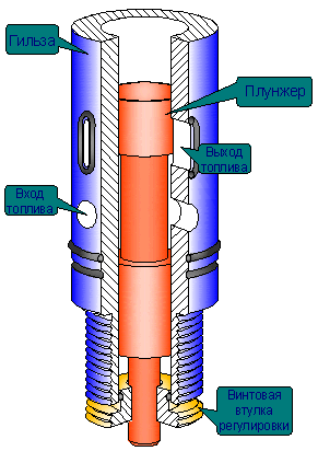

    Если ту гайку выкрутить, то плунжер в рабочем положении дозатора просто вывалится оттуда!
    Ах. да... Его лопата держать будет! :thumbup:

    Я, собственно, вопросы задавал потому, что если иметь в голове неправильное представление о работе дозатора, то... не всегда получится отремонтировать :) Плунжер не может "не до конца закрывать щели", если его перемещение ограничили сверху... Он в этом случае может не до конца открыть их...
    Вот тут более-менее в масштабе прорисована плунжерная пара

    поверь мне - может)) не сделал фотки...

    Картинка у меня показана... По ней никак? :cool:
    Она соответствует реальной плунжерной паре в дозаторе

    Это-то я понимаю... И картинка очень хорошая и наглядная... Только... Что-то мне кажется, что вы с bobbi_hill говорите про разные вещи! Щели - те, которые на картинке сверху... Их плунжер должен и может перекрывать всегда, а вот снизу... Там отверстия, через которые бензин подается в гильзу плунжера, может bobbi_hill говорил про них? При слишком низком положении плунжера (теоретически!) эти отверстия им могут немного перекрываться... Не могу сказать точно - возможно-ли такое на практике, так как не экспериментировал с этим узлом!
    В любом случае - узел уже отремонтирован, поэтому дальнейшие разглагольствования смысла не имеют!

    "Слишком низко" не получится - гайка нижняя не даст... :nod:
    ладно, закрыли тему... Но то, что Бобби_Нил не совсем корректно описывает работу плунжерной пары - не есть хорошо...

    Я понимаю как все работает :) но вот текстом описать это не могу
    Снял бы видео, но нет дозатора разобранного....ладно, можно закрыть это обсуждение :)
