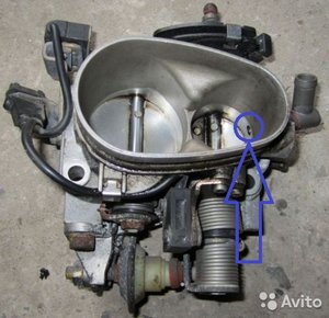

    Ребята доброе утро!
    Подскажите по одному вопросу. На фотографии дроссельная заслонка, вид со стороны дозатора и впуска, я правильно понимаю отверстие помеченное на фото - это канал для подачи воздуха на холостом ходу, когда обе заслонки ещё закрыты? Попутный вопрос, как его промыть?

    заслонки на ХХ вообще не участвуют в работе. можешь их хоть тряпкой\пакетом заткнуть, весь воздух идет только через РХХ.
    это отверстие, которое, высасывает топливо из под дозатора, если у тебя течет плунжер, вроде. насколько я помню...там одевается тонкий шланг
    ЗЫ. не пары ли еще с абсорбера забираются через эту дырку...

    я так понимаю, что AAR и NF идентичны, тогда из черепахи идет шланг на РХХ (с развитвлением на обдув форс), после РХХ во впускной коллектор, если одеть пакет на ДЗ и натянуть сверху черепаху, то машина будет спокойно работать, щели в РХХ хватает для того, чтоб поток воздуха проходящий через него поднимал лопату и отрывал подачу топлива на форсы.
