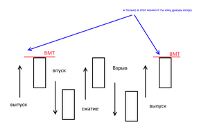

    если подумать, то так работает ракетный двигатель
      7,7 КБ
      37
