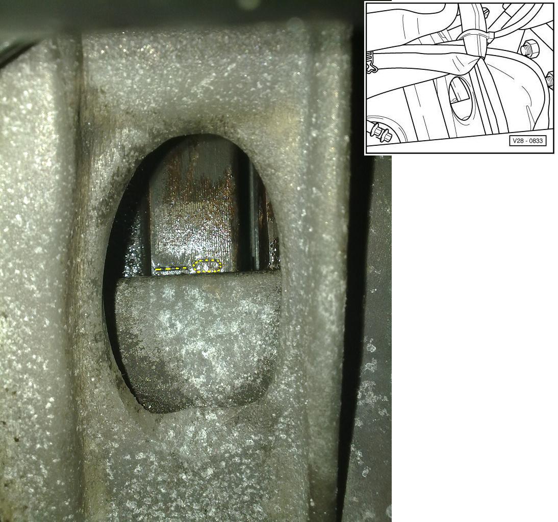

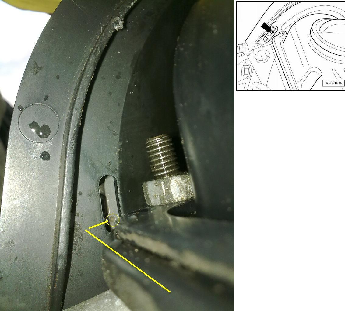

    забудь про эту метку, используй маховик)
    а вообще, фонарик и со стороны натяжителя смотришь
    пластиковый кожух можно снять, сняв нятяжитель

    тоесть эта метка не нужна. я уже запутался
  5. bobbi_hill
    bobbi_hill Завсегдатай
    26 сен 2014
    585
    Астраханская обл.
    Audi100/C4/2,3AAR AudiA6/C5/2,4ALF
    тоесть достаточно только этого?

  7. bobbi_hill
    26 сен 2014
    585
    Астраханская обл.
    ну тогда у меня все в норме тут

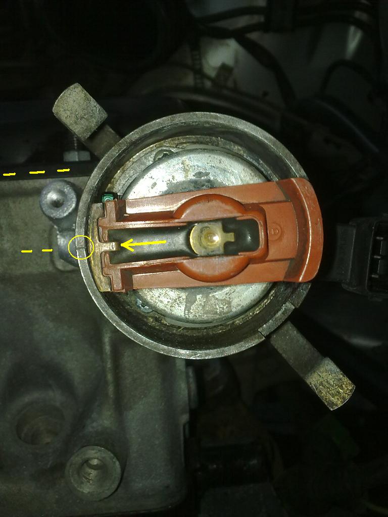

    у тебя и трамблер стоит на нуле? крути маховик на на 30 градусов, и ставь тогда по метке, будет счастье)

    поставь зажигание как я сказал, и пробуй

    CRazs
    Трамблёр ставится на 0!!! Во всех мануалах и по стробоскопу видно. Именно 0.
