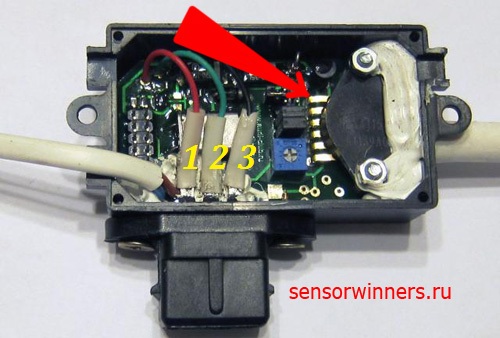

    обратил внимания вот на какую вещь. сколько у кого проводов внутри датчика распаяно на разъем?
    у меня всего 2, на фото с сайта их 3
    зеленый, красный и черный
  12. romke
    romke Новичок
    23 май 2012
    62
    A100 C4 AAR 1992
    два провода. Третий свободный - это опорное для оригинального датчика. У виннерса он питается от катушки зажигания.
