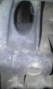

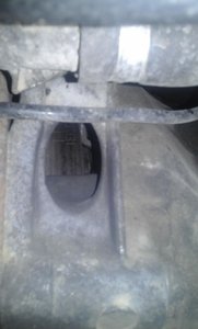

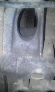

    сам проехал - эффект плохой, но блин завести на горячую не попробывал! как так, сам не понимаю... приехал и выставил по страбоскопу 15 ровно.
    если ставить 15, то метка уходит дальше нуля, оно и понятно, читаем ниже) в базовом режиме увидел примерно 3 градуса
    специально для тебя смотрел как надо))) ну и для общей статистики))
    в итоге, чтобы выставить 15 градусов, надо ставить примерно аж 30 градусов на заглушенной) фотки приложил
    смотришь метку от 6 до 18, и двигаешь примерно на такое же расстояние. (18+12). это и есть заветные 15 градусов в последнем базовом режиме))
