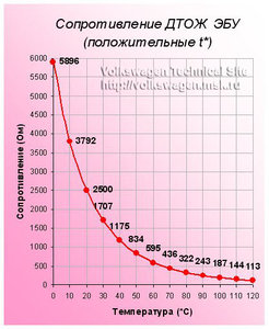

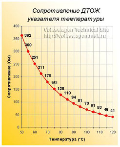

    рхх зазор есть. промывал недавно, ДТОЖ снял, сейчас превратим кухню в лабораторию :)))) (графики с форума о фольксах, данные аналогичные нашим)

    Сварил ДТОЖ в турке, измерения проводил в реалтайме, наблюдал за падением сопротивления :)))) Данные согласно графику + в морозилке была вода, имитировали небольшой мороз :))) С датчиком все ок!
