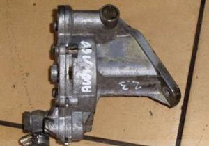

    Посмотри не выпала ли заглушка на насосе дополнительного воздуха, кругленькая в верхней части фотки
