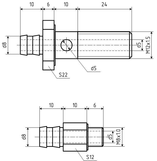

    Замеры собирался делать, ещё штуцер не сделал, тут еще праздники были. Как я понял штуцер только точить?

    1 большой и 2 маленьких лучше!

    А можно по подробней

    Я не точил ничего)) все из подручных средств)). Для замера давлений в дозаторе подходит штуцер от обыкновенного мотоциклетного или автомобильного ручного насоса, тот штуцер который вкручен в сам насос замечательно подходит по резьбе к дозатору. А для замера давления с насоса- шланг одел на трубку идущую от б.насоса, и на манометр, и закрепил хомутами. Но если есть возможность выточить, то эти штуки лишние не будут.

    Не могу ссылку кинуть с телефона, глянь у меня в галереи, в альбоме КЕ есть размеры на штуцера!
    Распечатай и к токарю http://www.audi-club.ru/forum/picture.php?albumid=8182&pictureid=53589
