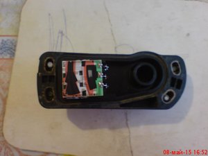

    Сегодня разбирал и смотрел ПНД... Протерся один слоев под ползунком... От этого и были все проблемы! Попытался найти ПНД на разборках в Энгельсе - безуспешно! Пришлось ремонтировать самому! Прокатило! Сейчас и холостые держит нормально и плавный набор оборотов без "колбасни" идет! Осталось только проверить правильность его настройки, как писали на этом форуме и отрегулировать, при необходимости! С лямбдой пока не возился... Если кто-нибудь объяснит, как мне залить фотки с моего компа на форум, то сделаю целую презентацию о том, как можно самостоятельно АБСОЛЮТНО БЕСПЛАТНО отремонтировать ПНД! (единственное чего не знаю - на сколько его теперь хватит! Если проживет хотя-бы половину от того, что уже прожил - я буду очень доволен!)

    Сомневаюсь, признаков умершего ПНД в твоих рассказах не виделось.
    ДТОЖ 2-х контактный!

    Протерт один контакт под ползунком. На фото, если у меня получилось его правильно вставить, видно! В результате "колбасня" на оборотах от 2000 до 3500...
