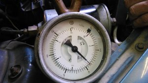

    Audi100 45 AAR,80 B3 RU
    да, 3.7 остается
  10. Serg37
    Serg37 Старожил
    25 фев 2013
    5.735
    Ивановская обл.
    100/С4/2.3/16.4.91
    Чет многовато, форсы открываются на 3.5! Так и держат в течении 20-30 мин?
  11. CRazs
    CRazs Живу я здесь
    1 янв 2014
    2.061
    #51 CRazs, 6 янв 2015
    ща гляну по фоткам, может чё напутал)
    20 минут не знаю, но 5минут точно на месте стояло
    о, нашел)
    получается что чуть больше 3.5
      194 КБ
      416
  12. Serg37
    Serg37 Старожил
    25 фев 2013
    5.735
    Ивановская обл.
    100/С4/2.3/16.4.91
    Ну может Манометр дурит! Остаточное должно держать постоянно, Замерь и посмотри, если минут за 20 будет падать то и есть причина плохой заводки на горячую!
