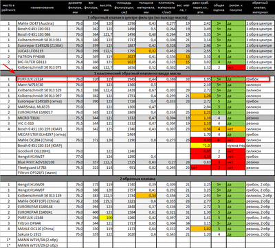

    Манн 719/5, Бош 0451103033, и куча аналогов.
    Позаимствовано с Ойлчойса, выбирайте те, которые с оценками 4 - 5. ))

    речь про топливный

    Точно. :dead: :icon_alc:
