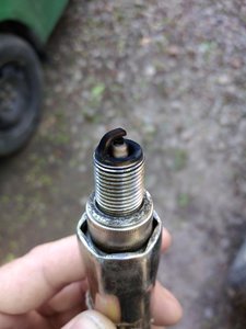

    Все одинаковые в пяти цилиндрах:
  2. Дядя Лешик
    Дядя Лешик Завсегдатай
    22 июн 2019
    808
    Ростовская обл.
    Ауди 100с4 Avan 93г. 2,3 AAR

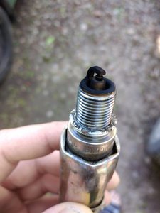

    То есть свеча и чёрная и светлая, даже не коричневая, а светлая на электроде.
    Это что получается? Что смесь норм, но её много? Как такое возможно?

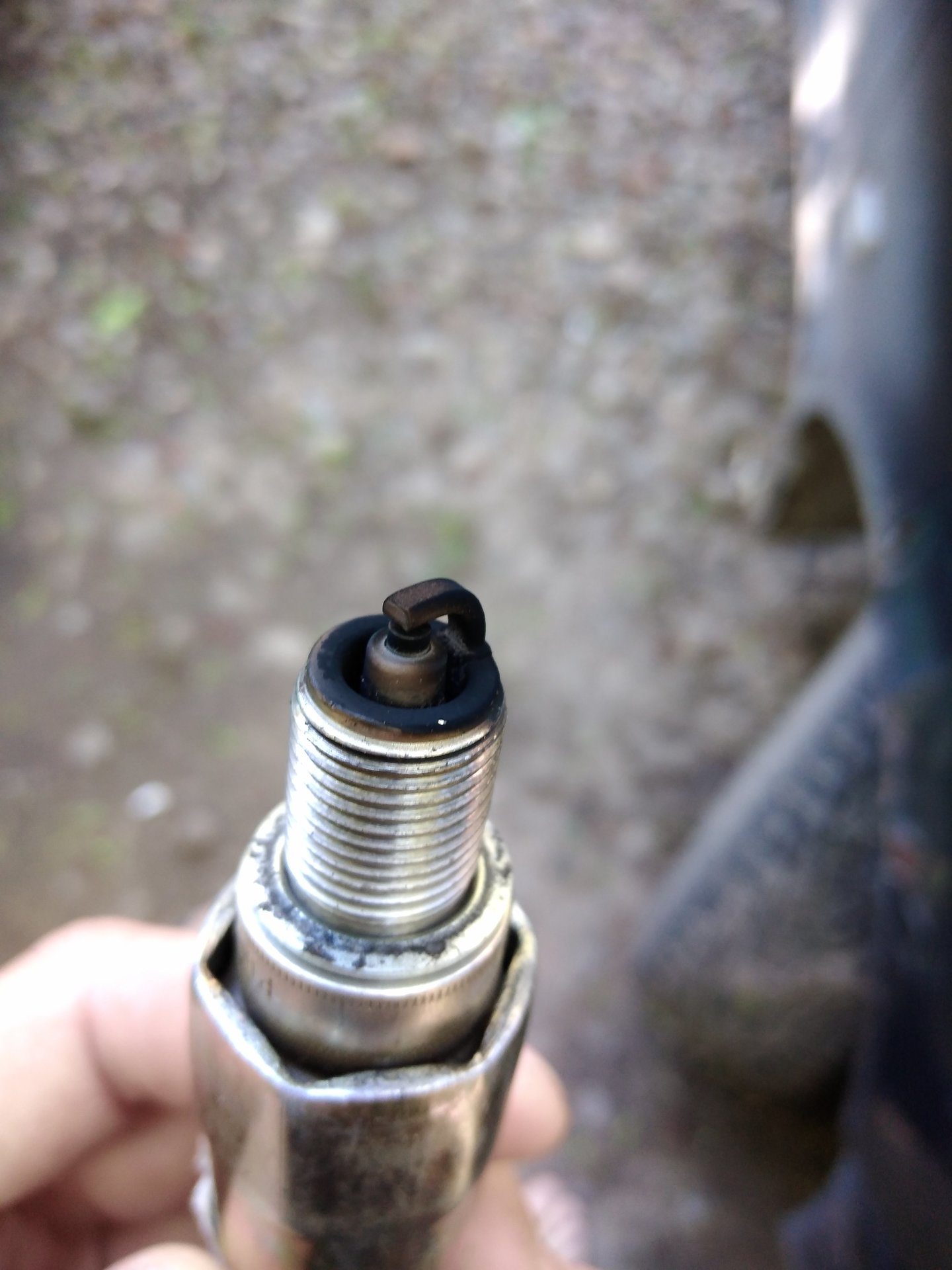

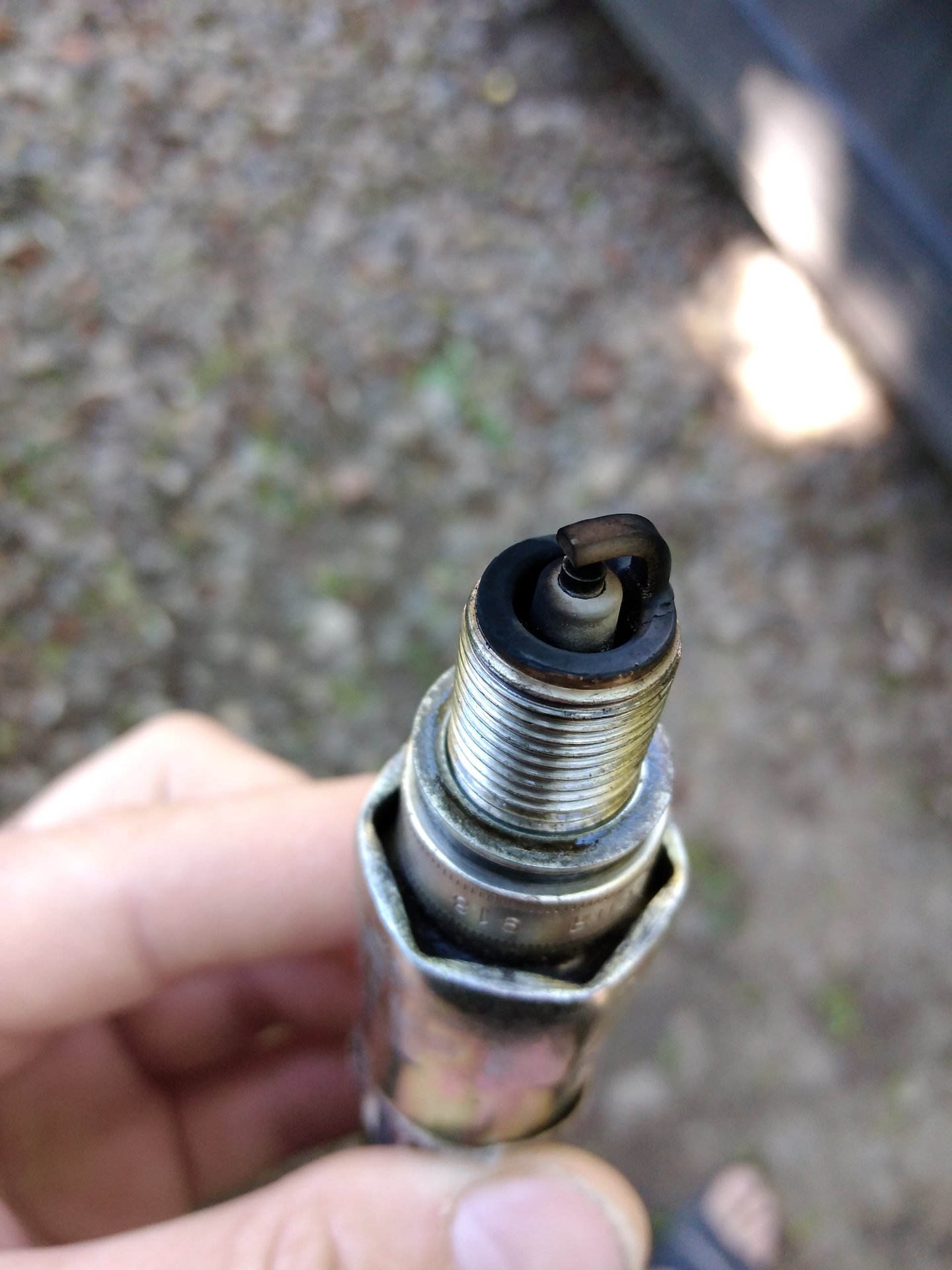

    Самое главное не сказал, ЛЗ умер, из-за карантина магазины закрыты, купить негде, настраиваю авто вручную, по свечам, вот и встал в тупик.
    До этого свечи были сплошная чернота, вытаскиваю, мою их карбом и снова поехал, сделав винт СО меньше на 15 минут, и так раза три, пока вот свечи не стали такими...
    Машина идёт хорошо, иногда холостые держит не ровно, в основном при сбросе сцепления, ХХ падает на 400 и потом возвращается

    Что подскажете? Уменьшать СО дальше?

    Смесь настраивается на об. хх. И так же смотрим смесь на оборотах в районе 2000 об.
    Без контроля этих параметров .( ХХ и 2000 об) Долго будешь ещё настраивать.
    Выход.( я тебе уже говорил.). Едем к газоанализатору в гости.)))
    Или ставим Л.З .

    Беднее надо.
    Вот только это бедней на ХХ или на оборотах. Это ?

    Получается что на ХХ она норм, а на оборотах богатая

    Поменял сегодня лямбду, провел работу над ошибками с самого начала, от плунжера до ключа зажигания чтобы запустить двигатель!!! Все настройки получились, машина работает в разы лучше чем было до промывки!
    Заводиться с пол оборота, не трясёт, не троит, не каптит и не дымит!!!! Обороты ровные, на газ отвечает мгновенно, идёт мягко, плавно, уверенно набирает после 3к и без провала!!!
    Свечи чистые, со светло, светло коричневым оттенком! Никакого нагара, копоти и т.д
