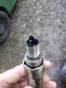

    Всем доброго времени суток.
    Вот такой вопрос:
    Машина работает ровно, на газ отвечает, едет, расход не мерил, но явно заметно что не 25/100 как был до промывки дозатора.
    Заправил на 1000р,24 литра, проехал 170 км, остаток ещё есть в баке
    Свечи выглядят вот так :
