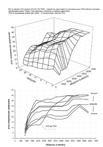

  14. Саныч_Питер
    Саныч_Питер Живу я здесь
    16 ноя 2006
    3.571
    Ауди 100/44 NF, 2.
    На Ауди нет :)
    Есть на VEZ KE-III Jet... УОЗ и от нагрузки зависит.
    Толку от этой картинки маловато...
  15. Jurik
    Jurik Завсегдатай
    8 сен 2008
    579
    А8 2,5tdi, 100/45 2,3e
    Не совсем понятно, как ее применять...Вот если бы были четкие графики, на прогретом моторе при 95 топливе без нагрузки, просто на месте меняя обороты дросселем сверить, правильно ли работает.
