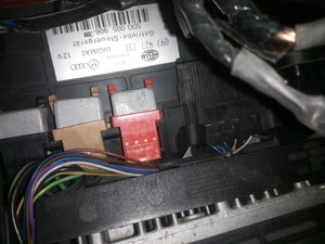

  16. belkin 71
    belkin 71 Завсегдатай
    30 авг 2014
    501
    Тульская обл.
    audi 100 c4 2.3 92
    Эти?
      406,8 КБ
      28
  17. BMI.57
    BMI.57 Старожил
    27 дек 2008
    5.364
    ВАЗ 1111
    Да .Эти .Как проверял?
    Питание на остальных датчиках что я писал проверил?.
    На всех этих клапанах и на концевом ДЗ питание идёт с одного предохранителя.
  18. belkin 71
    30 авг 2014
    501
    Тульская обл.
    audi 100 c4 2.3 92
    Контролькой. На датчиках есть питание.
  19. BMI.57
    BMI.57 Старожил
    27 дек 2008
    5.364
    ВАЗ 1111
    Нет только на РХХ?.
