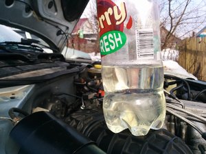

    Я вот наконец добрался до форсунок.Снял их,провод кинул с+ аккума на предохранитель бензонасоса,который в панеле управления слева у водителя.насос зажузжал.Лопату поднял и офигел лили только две форсы,даже не распыляли,а лили множественными тоненькими струйками,остальные даже не капали.Поставил другие форсы,тоже молчат.Отмочил их в карбе,начали немного писать,и то не всегда,то льют,то молчат.Что то я совсем запутался.Может насос у меня слабо качает?Так машина прет как танк,единственное у нее косяк провал после сброса газа,даже глохнет иногда,и провал при троганье.А на ходу нет нареканий.Так как она едит если при полном подъеме лопаты писают только две форсунки?Как проверить насос на производительность без манометра?Может обратку в бутылку и посмотреть сколько нальет?

    29 дек 2017
    298
    Тверская обл.
    ауди100с-4.авант 2.3l уже без джедая на фазе
    Да,посмотри сколько нальёт с обратки, должно за минуту1л.

    Проверил,за 20 сек примерно 0.5л.

    0,43---0,6 л ..За 15 секунд..При напряжении на насосе.11-13 вольт.
    Это по бумагам..
    Я замеряю за 1 минуту.( мне так удобней..)

    *официальная проверка ---берём банку из под масла с отметками по 100гр. ,откручиваем обратку -авто заводим и смотрим сколько натекло за 20сек. минимум 400гр. ежели меньше смотрим какое напряжение на бензанасосе мин 10в.*
    У меня обратка бузует будь здоров,наверно двушка точно за минуту нальет,проверял на холодную.
