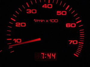

  14. Andrej71
    Andrej71 Новичок
    1 дек 2018
    40
    Тульская обл.
    Ауди 100 2.3 AAR 92г
    А с чем связанны пониженные обороты,почему ЭБУ так занижает?
    У меня тоже низкие обороты до 650 примерно,вот не пойму в чем причина.
    ПНД может занижать обороты?Он полумертвый,с рывками при поднятии лопаты,но хх не прыгает.

  15. Саныч_Питер
    Саныч_Питер Живу я здесь
    16 ноя 2006
    3.571
    Ауди 100/44 NF, 2.
    И сколько показывает вольт на средней ноге ПНД при таких оборотах?

    #4876 Andrej71, 20 фев 2019
    0.7-0.8 мерил давненько правда,сегодня еще замер сделаю
  17. Саныч_Питер
    16 ноя 2006
    3.571
    Ауди 100/44 NF, 2.
    Да и пущай... По картинке почти 700 об/м... Скорее, малость врет тахометр...
  18. Andrej71
    Andrej71 Новичок
    1 дек 2018
    40
    Тульская обл.
    то есть 0.7-0.8 это в пределах нормы?и мне не стоит сувать туда свои руки,что бы выставить напряжение 0.6?
