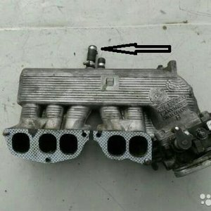

    Вообщем подсос оказался на соске который идет на обдув форсунок,там стоял хомутик походу родной,типо скобы которая сама как бы уплотняет.Заменил на обычный хомут с болтом,затянул.Накурка подсосов больше не показывает и трудновато стало дуть.В работе двигателя это не как не сказалось.Обороты так и остались слегка занижены,каждые 2-3 секунды потряхивания на хх,из глушителя в это время издаются фырканья.ЭГРД по токам все в норме плавает +-1,на оборотах немного уползает в плюс до 3-4 и дальше идет к нулю(раньше на оборотах уплывало до +6,крутанул немного по часовой винт под заглушкой эгрд)
