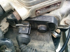

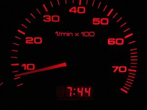

    Всем здравствуйте.Имею Ауди 100 2.3 aar.Тему практически проштудировал от начало до конца,на это у меня ушло 1.5 месяца.Так с нуля(понятие раньше не имел что такое джедай)с помощью форума узнал как работает мех впрыск,и как надо все это настраивать.Так вот не где не встречал такой проблемы как у меня,у всех или плавают обороты или повышенные,а у меня наоборот хх в районе 500 и стоит мертво,если включить всю электронику чуть провалится и заного встает на 500 это где то между второй и третьей полоской на тахометре с низу.Сначало грешил на погрешность тахометра,но чуствую по работе двигателя что маловато как то,есть даже небольшая вибрация.Машина досталась с накрученным СО,мертвой лямдой и расходом 25-30.С помощью форума отстроил токи эгрд,заменил лямду,выставил уоз с помощью стробоскопа.Машина едит вроде нормально,правда не с чем сравнивать так как раньше все было выкрученно даже бензин с гарью вылетал и трубы,и как должна ехать нормально отстроенная машина я не знаю.Если снять фишку с рхх то обороты встают на 1000 и через некоторое время начинают скакать 800-1000,если пережимать шланг от черепахи до рхх то можно добиться нормальных оборотов.Может кто подскажет в чем может быть причина?Еще заменил дтож двух контактный,так как старый был мертвый,поэтому и летел бензин из трубы с гарью) но хх как был 500 так и остался
    Манометра нет,и естессно давление в системе я не мерил,Так настраивал чисто по токам,знаю что это не совсем правильно но выбора не было.
    Имею ток на эгрд на моих хх -0.4 -+0.2 при 2000 оборотов ток в плюсе 0.3-0.4
    пнд на хх 0.7-0.8

    если ты говоришь про приложенное фото, то на нем в районе 700, может чуть-чуть меньше

    вот оно как,я думал это в районе 500
    ну все равно это мало как то

    Приемлемо...

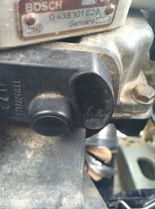

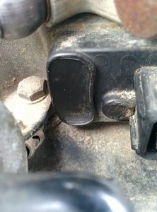

    ставил 200m показание от -0.3 до +0.4 туда сюда колеблятся но если точно то уже сам запутался в этих цифрах,надо перепроверить)и постоянно прыгают
    не нравится то что когда повышаю обороты ток убегает в плюс,стоит крутануть винт на самом эгрд немного по часовой?
    пнд 0.7-0.8 это же завышенно?может такое быть что из за этого хх ниже нормы?
    что то мне страшновато туда лезть))
    не знаю как выглядит пнд после вскрытия,но что мне кажется в мой еще не лазили хотя и пытались[/QUOTE]

    Если снимаешь фишку с рхх и обороты плавают,то есть проблемы с гидромеханикой,нужен манометр. И нужно убедиться что дозатор чистый и эгрд.
