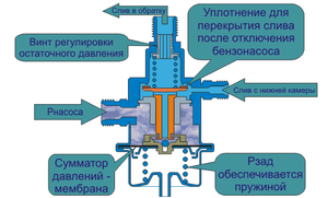

    Сегодня звонил диагност, сказал что про..теряна шайба под регулировочным винтом Эгрд. И якобы из-за неё не возможно настроить. Что там за шайба и какая её функция?

    Нет там не каких шайб.( я про сам винт рег. )
    Если речь про сам винт регулировки .Там стоит малюсенькое колечко .Но для того что бы его потерять .надо винт выкрутить .А вот его выкручивать просто нет необходимости.Если проще..нехрен там ковыряться.
    Есть шайбачка под пробкой регулировочного винта .Но она не каким образом не мешает регулировки.
    Если этой шайбочки не будет.Возможно пропуск бензина наружу.
    Вообще так.
    Если проблема с пропуском бензина из под рег.винта .
    Это не помешает выставить правильно ДИФ..давление ..
    Всего лишь при каждой проверкой диф..после регулировки.надо закручивать пробку..
    Вот и всё.

    Вообще забрал машину через четыре дня у автодолбагноста, в итоге ко всему добавилась течь из под эгрд. Что он с ним делал - непонятно. Колечки менял-бесполезно. Проверил слив с нижней камеры-норма. Стал грешить на регулятор давления. При продутии воздухом через слив верхней камеры, сбрасывает с щелчком при 5 очках, при продутии с нижней камеры, сбрасывает при 6 очках, а иногда вообще клинит и насос давит до 8 и больше не тянет. Слив между верхней и нижней камерой продаётся без щелчков плавно примерно при 2,5-3 очках. Завтра постараюсь раздобыть штуцер 8*1 и проверить давления в камерах. Пока катаюсь с отключено фишкой эгрд.

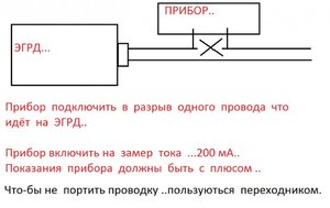

    Ток в цепи ..в любой точке одинаковый.
    Так что прибор подключается в разрыв одного из идущих на ЭГРД .
    А правильно подключен прибор.( полярность) или нет .будет видно по показанию самого прибора.
    Показания прибора должны быть в плюсе ..
    На вашем впрыске.что бы убедится в правильности подключения прибора..Достаточно увеличить обороты двигателя .И бросить педаль газа..
    При верном подключении прибора ..показания увеличатся в +..А при сбросе газа.должны на короткое время уйти в минус..
    Вот такое поведение тока на приборе.И будет правильным..Это и будет правильное подключение прибора..
    И не стоит умничать .А лучше спрашивать что непонятно..

    Спасибо. Значит подключал правильно. Показания на холодную и почти до полного прогрева 20ма,при перегазовке до 50 примерно. В минус не уходят, и не меняются(как будто лямбды вообще нет) . Это по наблюдениям за действиями диагноста. Завтра раздобуду переходники на манометр и разберусь с электрикой и уже выложу полную картину. Может мозг здох.

    Не знаю что там куда "правильно" подключалось, но на прогретом шире +- 10 ма бегать ток не должен... это максимум по лямбда-регулированию. А во время прогрева ток должен плавно убывать от +100 ма до 0... Если убыло при 80 град только до +10ма, то смесь бедная... При прогазовке ЭБУ максимум +2ма добавляет, если не давить тапку в пол (там до +5 ма поднимет вторым концевиком на заслонке)

    В общем перезвонил всю проводку касаемо эбу, все в норме. Вообщем кроме эбу уже винить было не кого. Заказал с разбора, привезли, воткнул. Настало время мерить давления и ток - выяснилось, что мой мультиметр в режиме амперметра нихрена не работает (( Придётся снова ехать в город. Пока только по давлению отрегулировал эгрд:системное 6 кгс, нижнее-на 0,4 меньше. Это со снятой фишкой эгрд. Далее накидываю фишку-нижнее меньше на 1 кгс. Температура около минус 5 градусов, дт в норме. Наконец то я узнал, что она может заводиться на холодную. Далее после полного прогрева глушу - эффект дизелинга. Остаточное-3,2 кгс. Напомню что ранее я снимал, продувал, промывал рдт, ну и немного покрутил с дуру. Завтра полезу крутить обратно, что бы остаточное было 2,6. Далее. При перегазовке по манометру видна работа эгрд по отсечке топлива-при сбросе газа давление выравнивается с системным пока обороты не упали до хх. Точнее ниже хх примерно до 500. Полез смотреть зажигание. В базовом режиме было около 10-12 гр. Выставил ровно в 15. Хх стал меньше проседать после сброса газа, но все же проседает. Далее. Глушу. Эффект дизелинга не исчез. Завтра поеду куплю новый тестер и если попадется номальный манометр, а то пользуюсь чем есть-от пропана на 0,6 мегапаскалей=6 с копейками кгс. Прошу не ругать, а помоч советом, мыслями. Так как делаю все буквально "с колена" , в коммандировке, а машина на служебной парковке.
