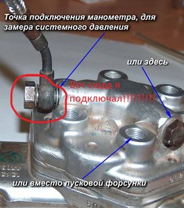

    Здравствуйте. Щас все расскажу. втыкал не я, а другой человек, по телефону не так друг друга поняли, поэтому он действительно замерил именно выход насоса, где было 8 атм. Сейчас же я замерил распределитель (вход). показания получились странными, так как стрелка манометра прыгала от 2 до 3 атм постоянно (пульсировала). Я так понял что насос максимум дает 3 атм. Форсунки еле-еле пылят при максимально оттянутом диске. Аккум норм, 11,9 под нагрузкой. Замеряю производительность и в перед за новым насосом!!!

    что значит на входе распределителя ?
    ты сам прислал ссылку (на предыдущей странице), ты ее смотрел ? Делов-то вывернуть один болтик и ПФ и ввернуть туда манометр.

    Вот что я имел ввиду под входом в распределитель!!!! Да заполню я этот профиль, дайте хоть машину сделать

    ну вход так вход, тебе видней
    когда сделаешь, твой профиль нафиг никому будет не нужен
    странно что она (форсунка) вообще пылит у тебя...при трех очках
