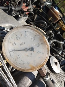

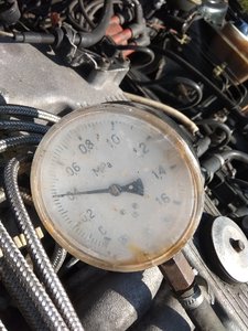

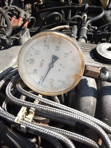

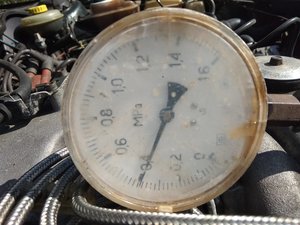

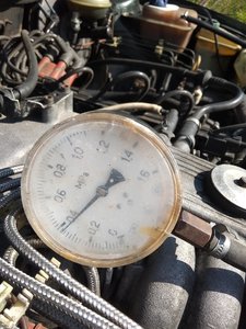

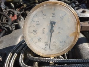

    Провел замеры остаточного давления в верхней камере.Фото по очереди с 16.00 до 17.30.температура на улице 25 град.
    Почему давление растет. Дабы про обратку не говорили я ее открутил от РСД и опроверил пючтобы продувалась. Все с ней ок

    Всегда давление растёт,температура бенза меняется,на гревается.

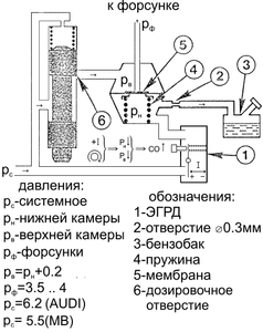

    После выключения двигателя давление в верхней камере дозатора сначала растет... Тут как раз иллюстрация по этому поводу. Если текут форсунки, то бенз идет во впускной коллектор.

    Короче увеличил я остаточное с 3.4 до 3.5 и машина на горячую заводится лучше. Скорее всего давление в верхней камере не даёт попадать бензу к форсункам при нагреве во время простоя.
    Да, и кстати при холодной погоде (осень, зима,ранняя весна) проблем не было!

    У нижней есть отверстие d=0,3 - слив в обратку - там выше остаточного, выставленного на РСД не поднимется

    Судя по этому рисунку я решил попробовать увеличить давление в верхней камере во время простоя.
    Вообще нужно поставить два манометра и проверить оба давления. Может попросту уселись пружины в рсд????
