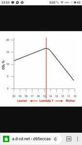

  12. kostner
    kostner Новичок
    24 сен 2016
    45
    #4472 kostner, 25 фев 2018
    А на какой параметр afr расщитан лямбда зонд? 14.7?получается что если ток эгрд на хх скачет в районе +-1.5
    Какое соотношение afr и показания лямбды при обогащении при покажаниях эгрд -5?-10ма?
  13. Саныч_Питер
    Саныч_Питер Живу я здесь
    16 ноя 2006
    3.571
    Ауди 100/44 NF, 2.
    Зонд более-менее точно показывает состав смеси именно около соотношения 14,7 (кислород/бензин), чем дальше от этой точки тем больше врет :)
    А токи на ЭГРД - это ответ ЭБУ на сигнал от лямбда-зонда, обработанный одним только немецким инженерам известным методом, поэтому значения тока -5 или -10 ма говорят только о том, что смесь богатая... И для KEIII-Jet максимальный диапазон корректировки смеси в цилиндрах ограничен током +- 10 ма...
