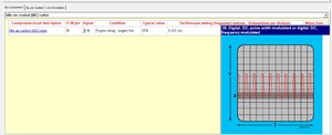

    Управляться ПОСТОЯННЫМ напряжением ? Это несколько проблематично :)
    Повторюсь - блок управления формирует импульсы различной скважности для управления положением шторки внутри клапана ХХ.
    Но если есть подозрения на некорректную работу РХХ, лучше проверить - временно поставить с машины соседа :) и при подтверждении - заменить... Кстати, там головка регулировочного винта (положение заслонки в аварийном режиме) должна быть залита эпоксидкой или чем-то подобным, если расковырял кто - лучше заменить...

    сегодня спецом потащил осцилограф в гараж, и никаких импульсов разной скважности не обнаружилось, просто меняется постоянное напряжение.

    Управление (сигнал) на такой РХХ идёт частотный. С изменением скважности.

    А на втором контакте РХХ .?

    На 2 контакте меняется напряжение, без импульсов, ну у меня так.

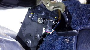

    Подскажите может кто знает по принципу работы опережения зажигания блоком 443 907 397 K KEZ + дад 0280101001 стоит рядом в ногах у водителя, должен ли к этому дад подходить вакуумный шланг с колектора? у меня его просто нет, а один человек говорит что обязательно должен быть, или на трамблере вакуумная коррекция или с салона шланг.

    Чем смотрели.?.( замеряли.)..Простеньким приборчиком..? ..

    Это датчик уровня моря или датчик давления воздуха.
    Странно. Он должен находится с противоположной стороны.

    я же писал выше, осциллограф тягал в гараж.
