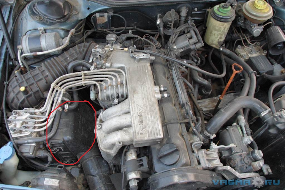

    Раз в ресивере вакуум значит он затягивает ненужный воздух через трубку вакуумника. А эта трубка идёт как на ВУТ так и на насос ВУТа и куда-то ещё разветвляется в салон. Откуда подсос искать?

    Поставил вчера этот клапан между ВУТом и тройником на насос. Ситуация на поменялась. Где конкретно его ставить? Может в месте между насосом и ресивером? И в какую сторону он пропускает а в какую закрывает? Я поставил что в ресивер идёт, а обратно в ВУТ нет. Так?

    Из ресивера воздух откачивается и он компенсирует разряжение в те моменты, когда насос не справляется.
    Для начала надо сделать так.
    На обведенное не смотрим, а закрываем оба соска из воздушного коллектора, т.е. убираем влияние вакуума на ХХ.
    Тебе может увеличить предыдущую картинку, чтобы ты увидел, что клапан стоит между впускным коллектором и тройником на насос?
    в оригинале так

    А я клапан поставил после тройника к ВУТу.

    Так мастер и посоветовал. Заткнул отверстие на на коллекторе, второе и так с заглушкой и катался с дубоваэыми тормозами мучал машину по разному, обороты не поднялись! Только подсоединил ВУТ поиграл тормозом со сцеплением и сразу сбились обороты!

    То есть если насос справляется то можно подвод к ресиверу совсем исключить и тогда подсоса не будет? Или как? И как клапан направлять? Чтобы открыто в сторону коллектора а в сторону ВУТа закрыто?

    Подсос не от наличия ресивера, а от неправильного подключения.
    вот так

    Меня клапан от жигулей принцип тот же, в какую сторону дуть ? В сторону коллектора?

    Подключил клапан на прямую к насосу а коллектор заткнул. Тормозов нет. Значит насос не рабочий?

    логично, что да.
    куда напрямую?
    клапан ставиться между насосом и коллектором.

    Я вспомнил где родной стоял. Мне сейчас необходимо от подсоса избавиться! Кто-то писал что бросил прямой шланг от насоса к ВУТу и клапан там внедрил, у него всё работало и подсос пропал! Я так и попробовал, выкинул тройник и вставил клапан в насос и трубку к ВУТу. Ресивер заглушил. Насос значит мой вакуум не создаёт, не всасывает раз тормоза дубовые стали.

    Если клапан продувается в сторону коллектора, то в обратном направлении в сторону ВУТа клапан работает как заглушка. Так? Но если ставишь заглушку то и сам ВУТ не функционирует. Может всё-таки развернуть клапан чтобы ВУТ спокойно засасывал в себя?

    любопытная тема. ставить клапан против того, чтобы коллектор всасывал - имхо глупо. по идее он должен ставиться так, чтобы насос не создавал в коллекторе дополнительного вакуума?
    но ты же подключал напрямую без допнасоса? и был подсос. значит, перебирать тормозную штуку..

    если твой насос не стучит, то из него давно вытащили шток и он не работает.
    а без клапана, как у тебя подключено (напрямую от ВУТ к коллектору) разражение в ВУТ создается работой цилиндров через впускной коллектор. Поставь клапан в сторону коллектора.
    насос без ресивера - 0
    главное, это создать разряжение в ресивере, т.к. именно оно работает при работе ВУТ
    а если у тебя есть климат, то вакуум нужен и ему.
    и если там где-то травит, то вот тебе и проблема.
    но только в случае, когда между впускным коллектором и вакуумной системой не стоит обратного клапана.

    Спасибо! Поставил как положено правда закрепил фигово на время. Ездил час по пробкам всё отлично но подконец всё-таки ушли в аварию. Сейчас снял его пока переходник не найду без него поехал - сразу обороты слились.
    Получается вакуумник зря менял, проблема в клапане.
    Ещё интересно как я до этого без него катался.
