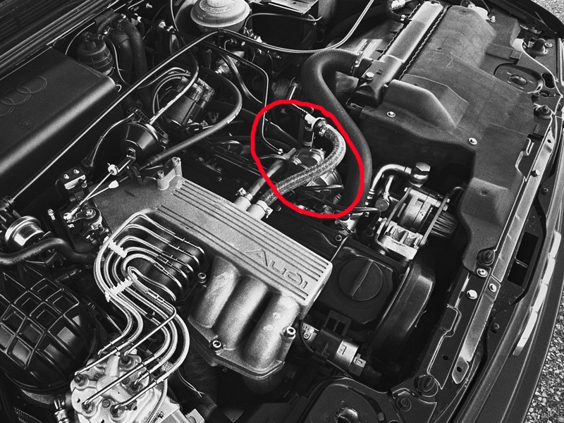

    Добрый день ребята! Полгода откатал отлично. Но вот бяда - начили плавать обороты. Вердикт мастера - с вакуумника тормозов попадает воздух неучтеный в систему и закрывает РХХ.
    Вакуумник нашёл на разборке, шесть часов мата (спасибо конструкторам) и он поменян. Стали сбиваться но гораздо реже. От соединил его от ресивера поездил без тормозов нормуль! Обратно подключился снова сбиваются, причём не всегда. Примерно при выжимании тормоза и сцепления где-то в этом промежутке засасывает воздух. Но откуда? Вакуум работает, шипение из него идёт когда глушу машину но это и на старом было, так понимаю должно быть? Трубка которая вставляется в вакуумный усилитель на входе разветвляется и уходит в салон куда-то к печке чтоли? Гаглушил её - не помогло. Дальше трубка идёт к ресивера и разветвляется к насосу вакуумника. Может в насосе проблема? Как проверить? Или сам вакуумника как проверить? Подскажите пожалуйста!

    audi 100 2.3 aar 1992г.
    Клапан я так понял стоит где тройник оэна насос ВУТа разветвляется? Тама у меня колхоз и клапана скорее нет. Следовательно воздух попадает с ВУТа в ресивер. Мастер хороший. Сказал что воздух через ресивер это не устенный воздух само собой идёт в обход дроссельной заслонки. РХХ начинает его учитывать и регулировать тем самым постепенно закрываясь, а когда совсем закроется начинают плавать обороты 1000 - 1500 и так пока не перезапустишь Авто.
    Получается в моей трубке не хватает клапана?

  17. ser_gr72
    ser_gr72 Старожил
    23 окт 2006
    27.918
    клапан стоит там, где показано на фото.
    это обратный клапан.
    в ресивере вакуум, а не воздух, надо разделять два этих понятия
    а пары бензина могут идти из адсорбера через клапан адсорбера, который управляется шим и постоянно щелкает при работе. находится в районе фильтра, а пары попадают на впуск в районе ДЗ.
    был бы хороший, то нашел бы причину.
    а пока я вижу только попадание на ВУТ.
